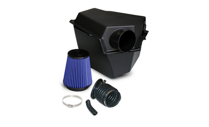

SLP Cold air montiert...
Nach USA beschreibung wie immer:
Fits easy, Easy to install
Zu deutsch: 10hp in 3 Stunden !
Es geht nicht das man das Ding da einfach reinstellt und das klappert ueberall rum usw. -> also richtig festmachen mit Gummis Löcher schliessen usw.
Der schönste war Deckel drauf und gut ist...denkste!
gezogen, gezerrt, versucht zu richten.
Zuerst war der Computer drin...ein Riesenteil!
Der Luftfilter kommtbissel am Computer mit dem oberen Gummirand an...was solls...alles abgebaut...Ansauggummischlauch raus und alles der Reihenfolge nach wieder rein ... das ging erstaunlicherweise...Deckel angeschraubt, ging auch....dachte schon jetzt ist siche der Computer 1-2cm zu hoch weil bei den Amis stimmt ja meist nix.
Nun gut, alles is drin, Wagen läuft, nun noch Probefahrt und gut ist..
Hier noch Bilder..auch die Kabel usw.

kappa schrieb: SLP Cold air montiert...
Wenn da in der Anleitung gestanden hätte: Sie benötigen zum Einbau ein wissenschaftliches Studium, 10h Zeit und mehrere Röhrchen Beruhigungspillen.....
Hättest Du es gekauft?
Beiträge: 416
Beitrag #1732 von kappa » 30.04.2012, 22:41
Na klar ...... weil dann wärs sicher schneller gegangen ;)

Muss man den Chip nicht auch noch anpassen lassen? Schließlich hast Du nun andere Luftwerte und somit wird das Gemisch anders. Ist jedenfalls bei den Cold Air Intake Systemen bei der Corvette C5 so. Ohne Anpassung ist das teilweise eher suboptimal.
Beiträge: 416
Beitrag #1734 von kappa » 01.05.2012, 16:12
Nein bei den Kits für diese Autos geht alles ohne.
Wenn du Pulley wechselst oder anderes dann braucht es eine Anpassung.
Kerzen Kabel usw. läuft alles ohne.
